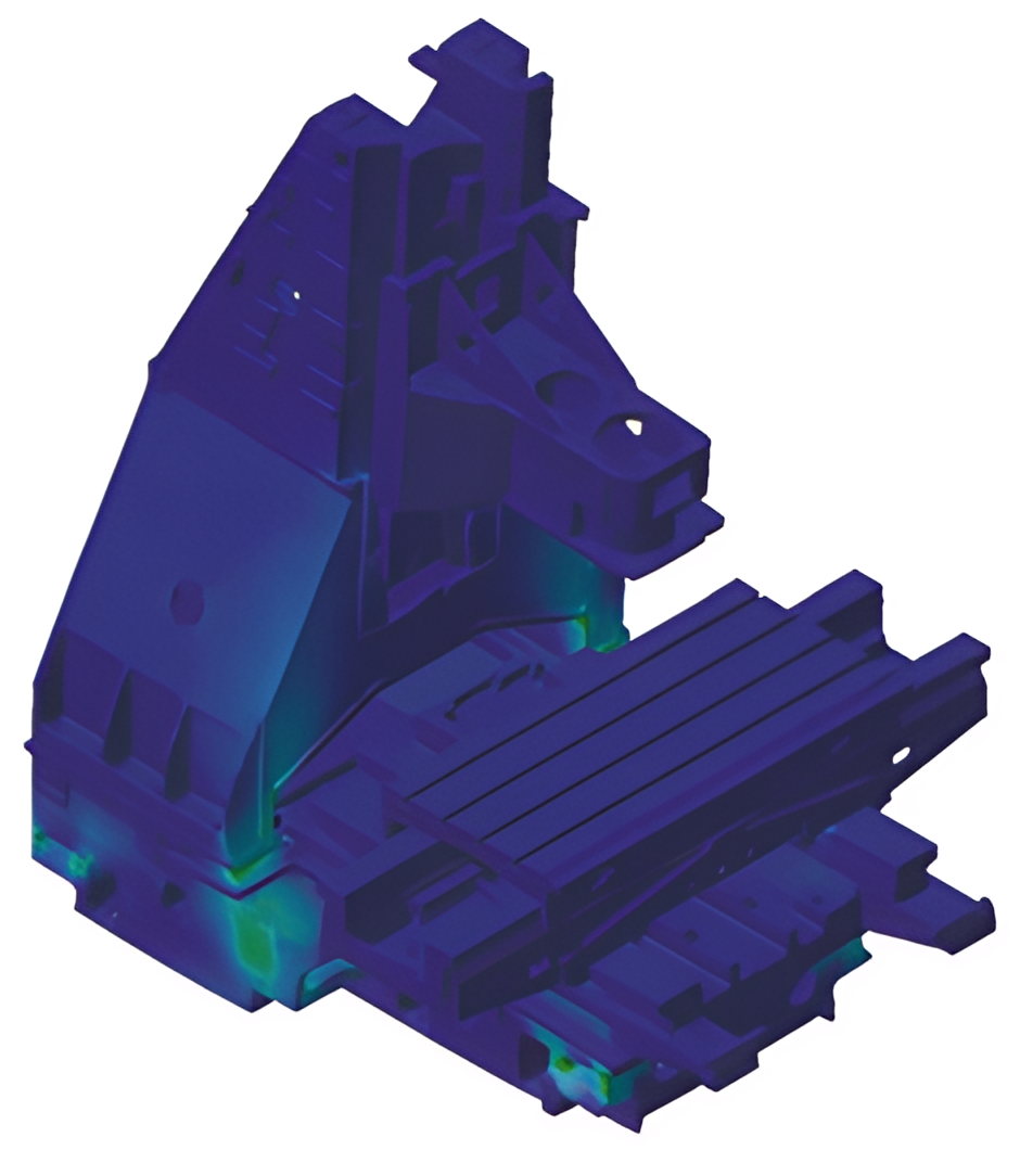

￿ 고강성 기계구조 확보 및 안정된 정밀도 유지￿
아치형 기계 구조로 설계되어 중절삭 가공중에도 변형을 최소화
