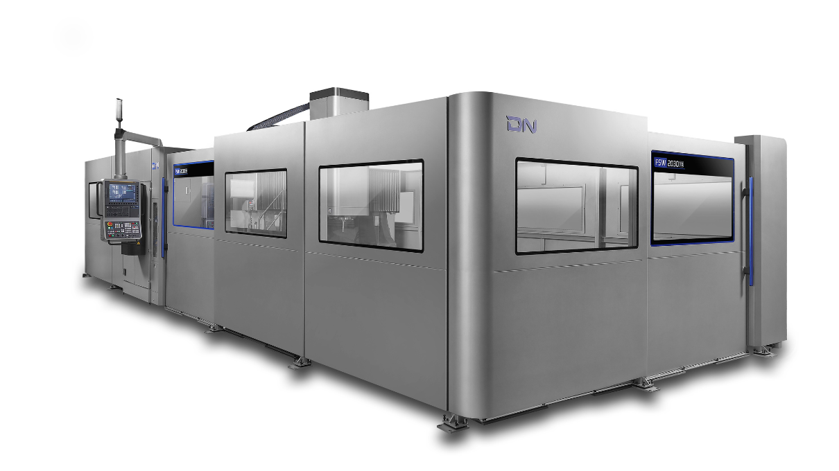

FSW 2030
3350 mm
FSW 2030 series
고강성 장비 기반의 FSW 솔루션
고강성 프레임 구조와 정밀 공정 제어 기술을 결합하여 FSW 접합 품질과 안정성을 장시간 일관되게 구현합니다 어떤 환경에서도 최상의 용접 결과와 공정 신뢰성을 제공하는 전용 머신입니다.
Easier Automation 자동화 용이
Cost Effective 가성비
Faster Machining 빠른 가공 속도
Spatial efficiency 공간효율성
￿ 대형 부품을 위한 광활한 작업 영역
￿ ￿ 최대 8m급 이송 거리와 2 Pallet 자동화로 생산성을 극대화 합니다 ￿ ￿
최대 8m급 이송 거리와 2 Pallet 자동화 옵션을 통해 생산성을 극대화합니다
2,000 x 3,000 mm의 넉넉한 공간을 확보하여 대형 구조물 가공에 적합합니다
넓은 Pallet과 높은 하중에도 변형이 없는 강성 구조를 채택하여 동급 대비 우수한 안정성을 제공합니다
￿ 마찰 용접에 최적화된 고강성 스핀들 헤드
￿ ￿ 0~5° 범위의 정밀한 각도 제어로 용접 생산성을 최적화 하였습니다 ￿ ￿
20kN의 강력한 가압 조건에서도 설정된 틸팅 각도를 흔들림 없이 유지하는 고강성 주물 구조를 갖췄습니다
Robot 대비 안정적인 성능을 발휘하여 장시간 운전 시에도 탁월한 안정성을 유지합니다
양산 최적화 마찰 교반 용접 솔루션
￿ ￿ 2 Pallet 을 통한 연속 가공 및 5개소 ATC를 통한 무인화 공정 구현 ￿ ￿
고강성 구조 설계를 바탕으로 2,500kg의 테이블 허용 하중을 확보하여 초대형 알루미늄 구조물 용접에 적합합니다
2 Pallet 시스템을 구축하여 소재 교환에 따른 대기 시간을 제거하고 가동률을 극대화하여 연속 가공에 적합합니다
장비 내부에 5개소의 공구 매거진을 탑재하고 공구 교체 공정도 자동화하여 수동조작 없이도 연속 가공이 가능하므로 대량 양산 공정에 최적화되어 있습니다
최대 7kg 무게와 250mm 길이의 대형 공구를 수용할 수 있고 고난도 FSW 공정에서도 중단 없는 양산 능력을 발휘합니다
공정 정밀도를 극대화하는 자체 개발 FSW 소프트웨어
￿ ￿ Force 센서 실시간 피드백 및 지능형 압력 제어 구현 ￿ ￿
고성능 Force 센서를 기반으로 접합 중 발생하는 수직 가압력을 실시간으로 감지하여 공정 전 구간에서 균일한 힘을 유지합니다
지능형 자동 보정 시스템을 통해 툴의 마모나 외부 변수에도 흔들림 없는 가압 제어를 수행하며 불량 발생을 근본적으로 차단합니다.
Fixture 연동 제어 시스템을 통해 가공 공정에 맞춰 Gripper의 Open/Close를 자동으로 조절하며 효율적인 작업 환경을 제공합니다
