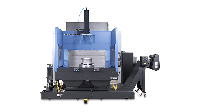

자동차, 모터바이크 등의 알루미늄 휠 가공에 특화된 고생산성 수직형 터닝센터
￿ 기존 장비의 강력한 절삭성능을 유지하면서, 가공능력과 칩배출 능력이 대폭 확대되었습니다.
Reliability 신뢰성
High Productivity 고생산성
Stability 안정성
￿ 넓은 가공영역￿
휠크기 : 27.5인치
최대 가공경: Ф720 mm / 가공높이 340 mm
￿ 상용차 휠 가공 특화
￿ 강력절삭 성능￿
스핀들 최대 출력 55 kW
알루미늄 휠 전용 특수 터렛 장착 : 6+6 각
￿ 원활한 칩처리￿
2개의 후방 칩 배출구조를 통해 다량의 칩(chip) 배출도 원활하게 처리 가능
갠트리로더 또는 로보트 시스템 등 자동화 대응 용이, 고객편의성 향상
