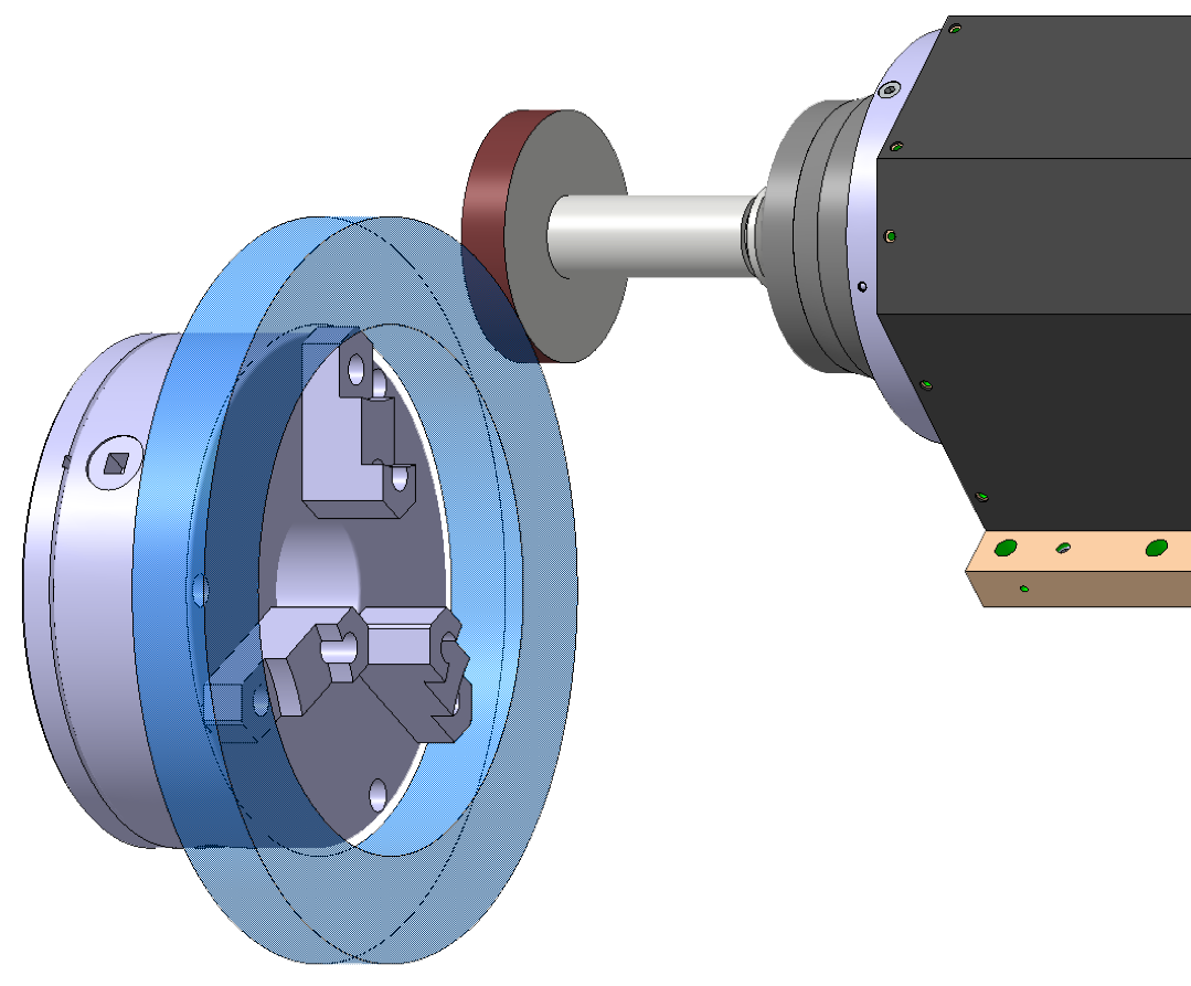

￿ 탁월한 가공 능력
￿ 12~20inch의 다양한 척 사이즈￿
￿ 진공 척 혹은 빌트인 모터 등 다양한 스핀들 옵션 지원￿
￿ BP12/30 주축 모터 적용￿

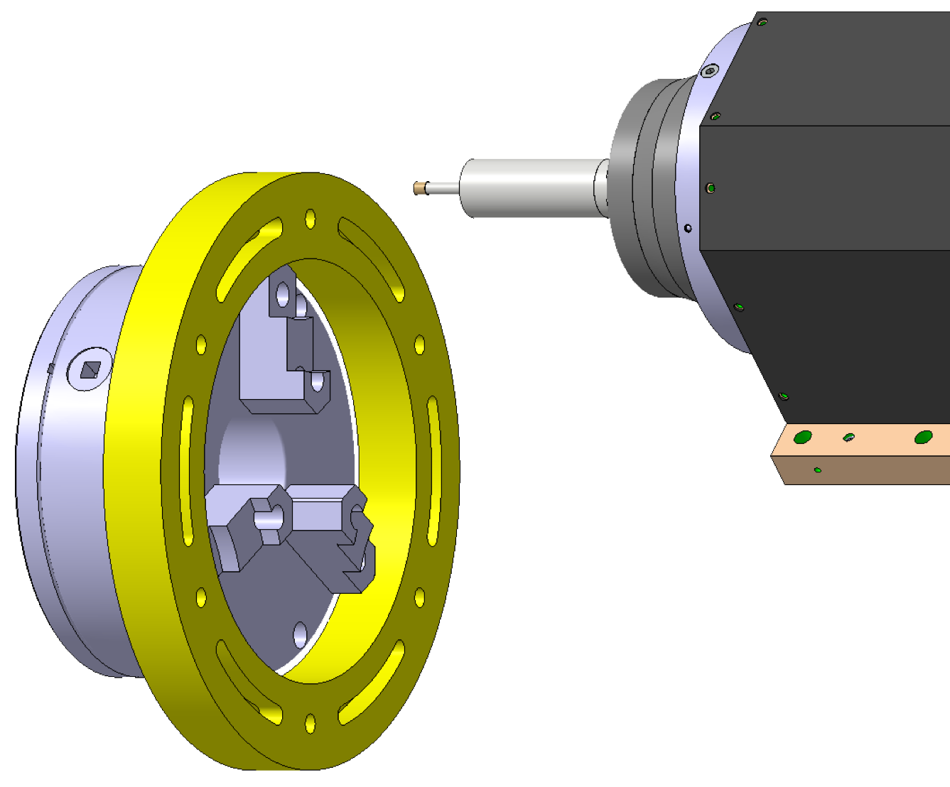

￿머시닝 센터 없이 C축 제어 기능과 주축 브레이크 기능을
￿활용해 한번의 세팅으로 홀 가공과 윤곽 가공 기능￿
￿ 자체 제작 빌트인
￿ 모터 연삭 스핀들￿
￿ 최대 속도 10000r/min, 최대 출력 7.5kW￿
￿ BT40 Big plus 및 CAT40 Big plus 적용 가능￿
￿Fanuc motor 기반으로 DN Solutions 자체 제작￿
￿ TSC 옵션 지원￿

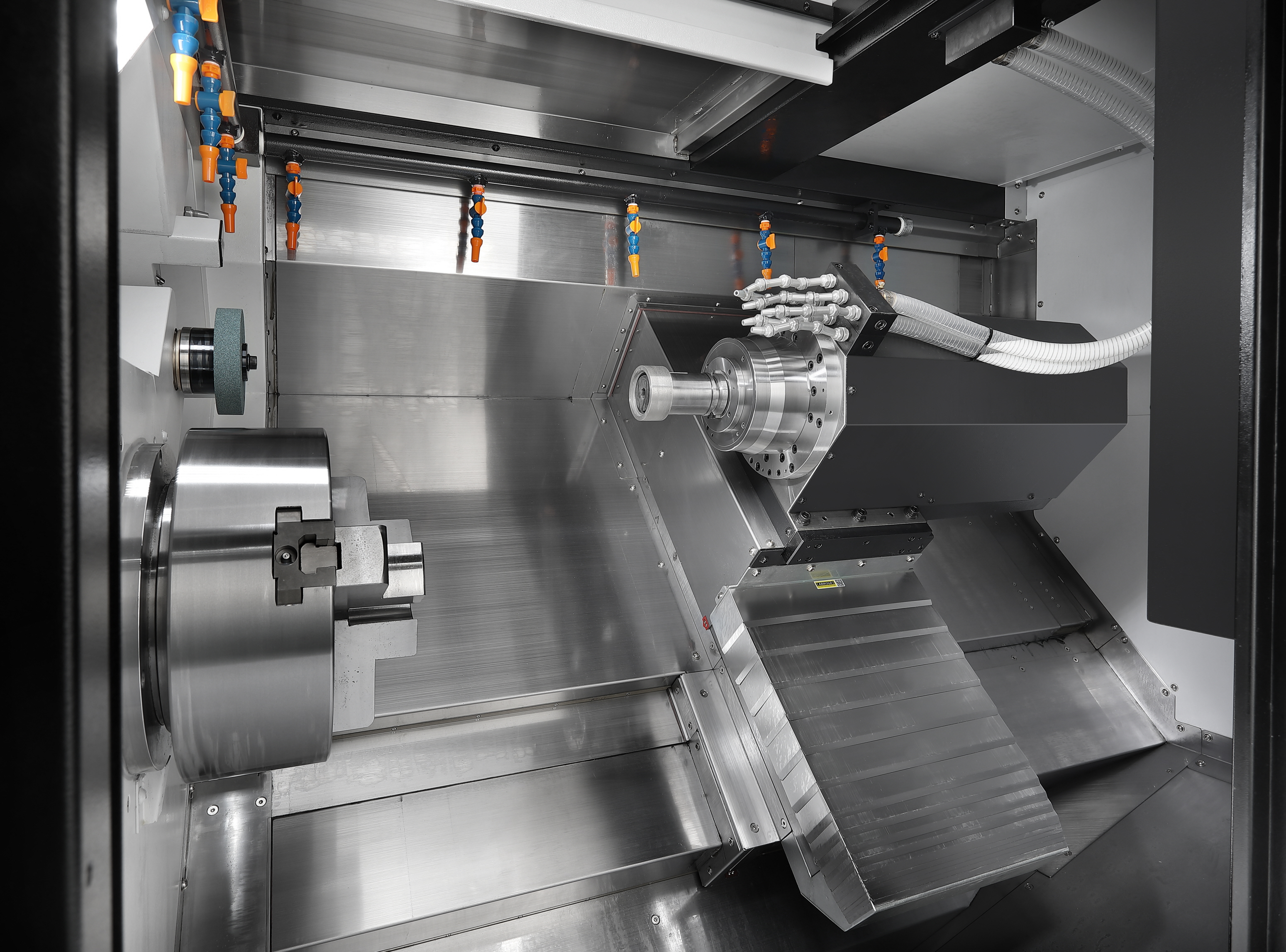

￿ 강건한 장비 구조 및
￿ 사용자 편의성 극대화￿
￿ 장비 내부 보호를 위한 Full Sliding Cover 구조￿
￿ 쉽게 청소 가능한 탈착 가능 절삭유 탱크￿
￿ 서보모터 적용된 8개/40개 공구 자동교환 ATC 옵션 제공
자동 공구 측정&자동 소재 측정 옵션 제공￿
