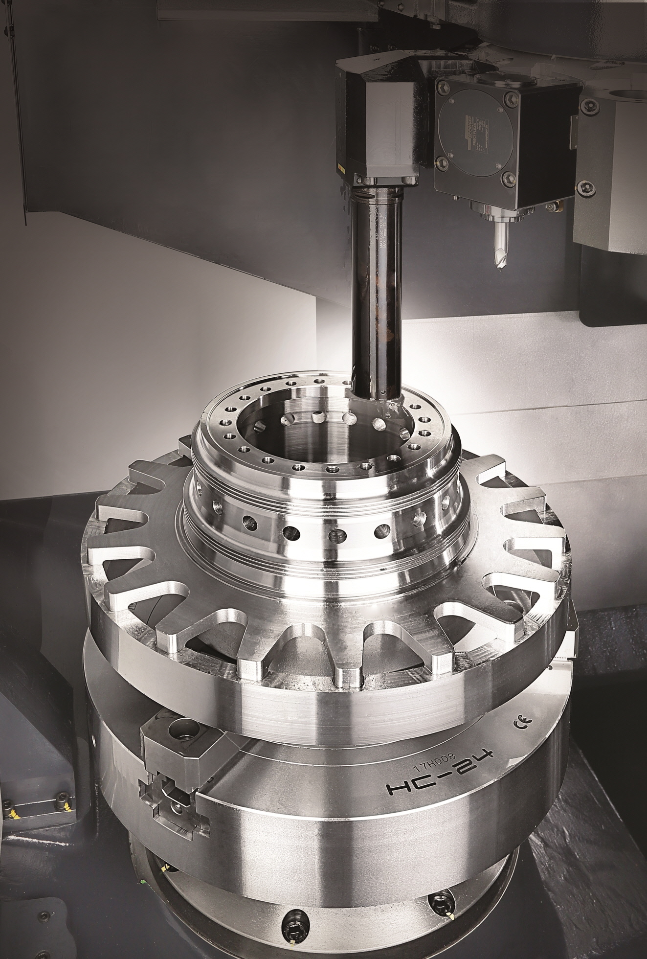

￿ 넓은 가공 영역
척 사이즈 최대 18인치
최대 가공경 630mm
￿ 동급 최고의 가공 능력
최대 출력 37kW, 최대 토크 1638N·m
고신뢰성 서보 구동 터렛을 장착하여 장시간 가공에도 높은 정밀도 유지
터렛 디스크 두께를 증대하여 더 강력한 절삭 기능

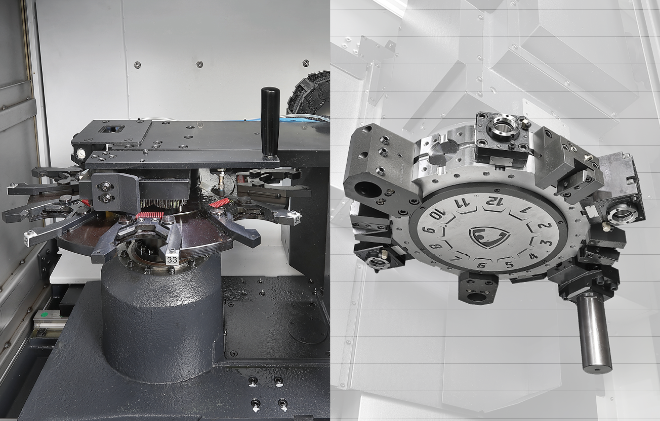

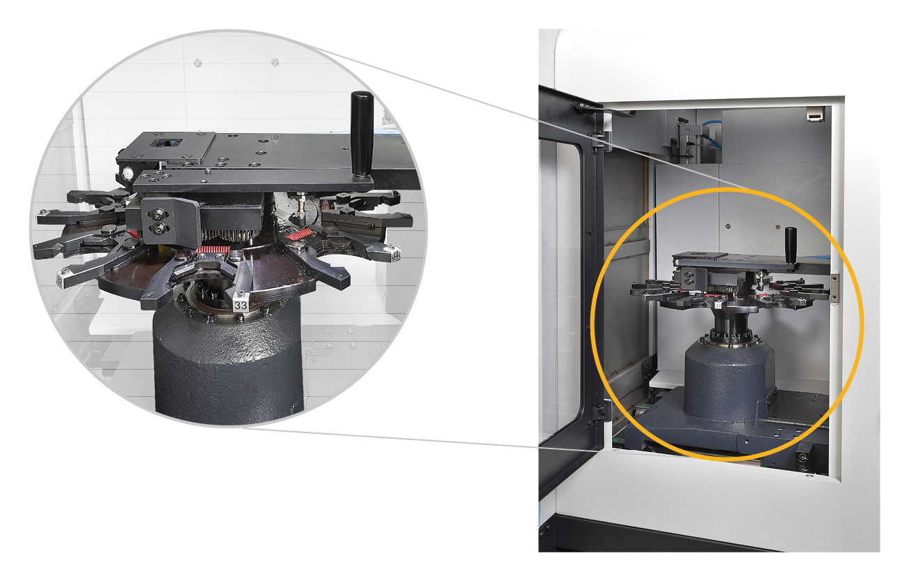

자동공구교환장치(선택)

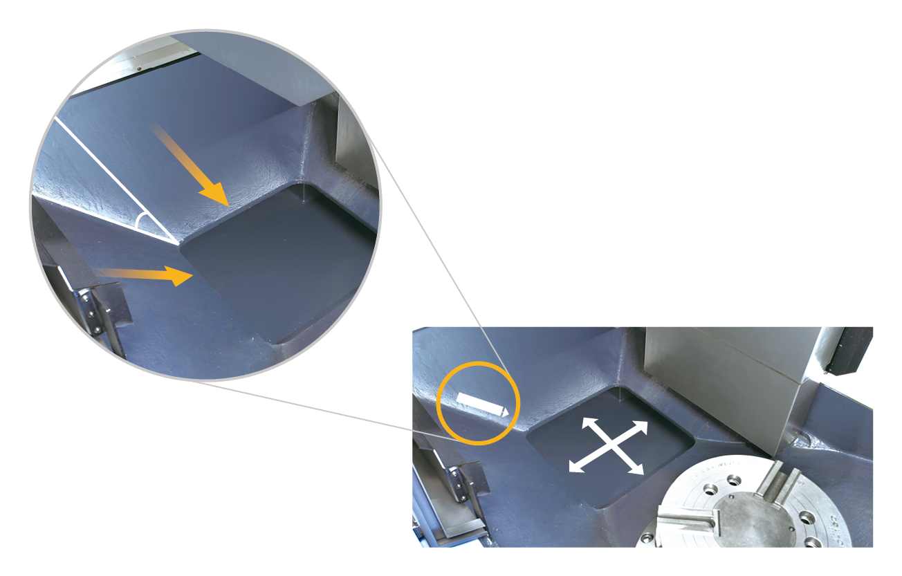

원활한 칩배출과 편의성 향상
칩배출이 용이한 베드구조로 설계하여 고객 편의성 고려

자동화 친화적인 장비(선택)
자동공구교환장치(ATC)
정면 및 측면 자동문
로봇 인터페이스 준비
ATC 선택 시 Capto Tool Flushing 표준 적용
공구 모니터링 시스템 표준 적용
매거진 조작반 디자인 개선 및 내부 등 추가
