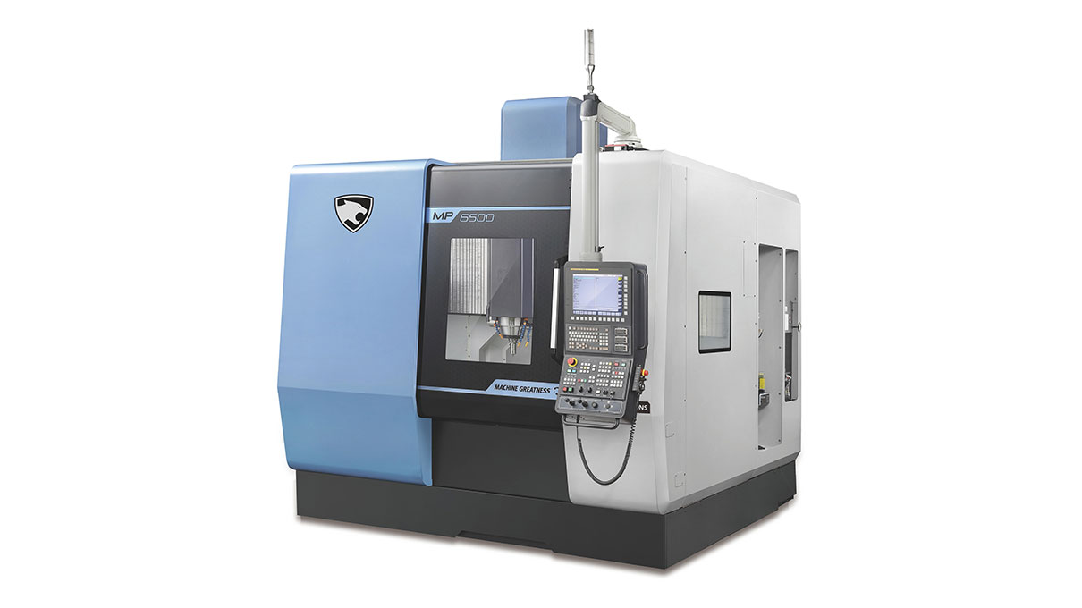

MP 6500
1100 mm
650 mm
MP series
고품위·고정밀 금형가공 수직형 머시닝센터
열대칭 문형 구조의 MP 6500은 높은 정밀도 의 고품위 장비로,
￿ 정압식 스핀들 적용으로 고정밀 가공이 가능하며,
￿ 칩처리와 접근성 개선 및 설치 공간 축소를 통해
￿ 장비 운영에 편의성을 향상한 수직형 머시닝센터 입니다.
Easy to Operate 사용편의성
High Productivity 고생산성
High Precision 고정밀
Spatial efficiency 공간효율성
￿ 안정된 문형 구조￿
열대칭 구조와 오버행 최소화 설계로 고정밀 가공을 실현함
X/Y/Z : 1100mm/ 650mm/550mm
￿ 고강성·고신뢰성 스핀들￿
정압예압 구조의 새로운 적용으로, 기종 스핀들 대비 저속영역 강성 향상 및 고속 회전 수명을 향상
기체온도 동조 방식의 쿨링 시스템을 적용,
￿ 베어링 및 모터에서 발생되는 열을 제어하여 열변위를 최소화 함
￿ Z축 미세 이송 가공￿
다양한 가공 환경에서 높은 성능을 제공
고품질 금형 가공 실현을 위해 윤곽 제어, 공구 모니터링, 최적 피드 제어 솔루션 제공
X축 이송거리 Y축 이송거리 Z축 이송거리
X축 급속 이송속도 Y축 급속 이송속도 Z축 급속 이송속도
테이블 길이 테이블 폭 허용하중
공구 보유 수 공구 테이퍼
길이 높이 무게
MP 6500
1100 mm 650 mm 550 mm
30 m/min 30 m/min 30 m/min
1200 mm 650 mm 800 kg
30 ea ISO #40
2820 mm 3036 mm 3315 mm 10000 kg
