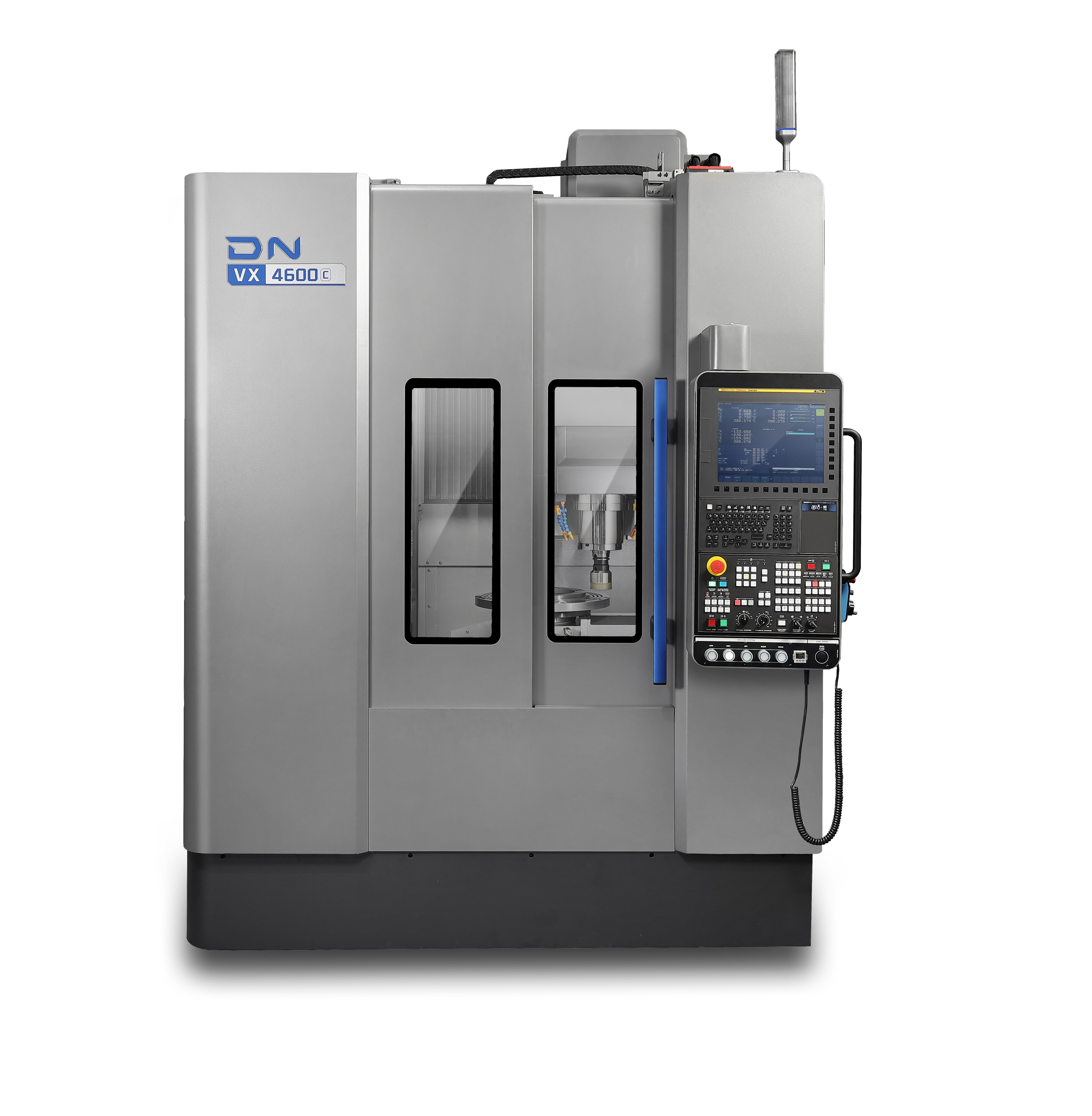

VX 4600C
460 mm
VX Series
반도체 소재 가공용 문형가공기
SiC, 세라믹, 쿼츠 부품 가공에 최적화된 장비로, 견고한 문형 구조와 고속 빌트인 스핀들을 통해 높은 강성과 정밀도를 구현합니다. 이송계 보호 구조로 장시간 안정적인 가공이 가능하며, 진공 유니트 옵션으로 품질과 생산성을 높였습니다.

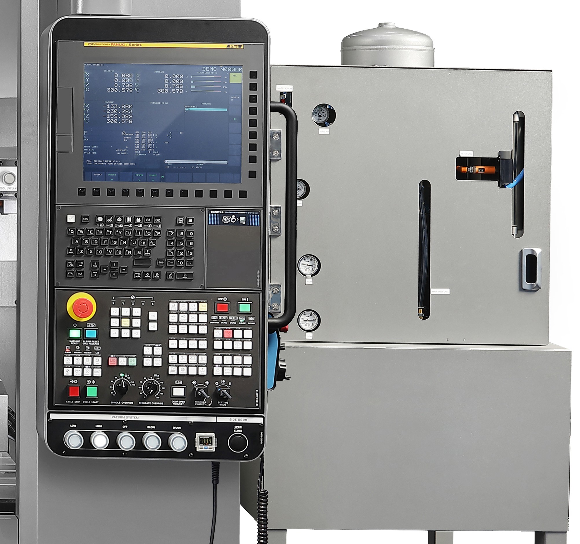

진공 유니트를 활용한 최적의 세라믹 가공
손쉬운 공작물 설치
고압/저압 진공압을 선택해 편리하게 공작물을 설치할 수 있습니다.
자동 드레인 기능
장기간 가공 중에도 진공유니트 내의 쿨런트를 자동으로 배출하여 지속적인 운전을 가능하게 합니다.
에어 블로우 기능
에어 블로우를 통한 신속한 진공 파기로 공작물 탈거 시간을 단축하고, 배관 내 이물질을 자동으로 배출해 작업 효율을 높입니다.

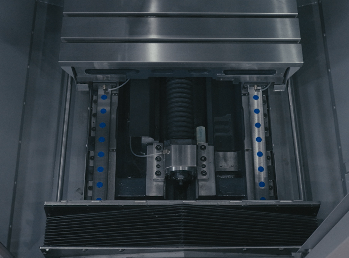

이송계 보호 패키지를 통한 내구성 강화
벨로우즈 커버, 볼스크류 커버, LM 가이드 이중 와이퍼를 적용하여 미세 칩의 유입을 효과적으로 차단하였습니다. 이송계 핵심 부품을 보호하고 장비의 내구성과 신뢰성을 높여 장기간 안정적인 가공 품질을 유지할 수 있습니다.

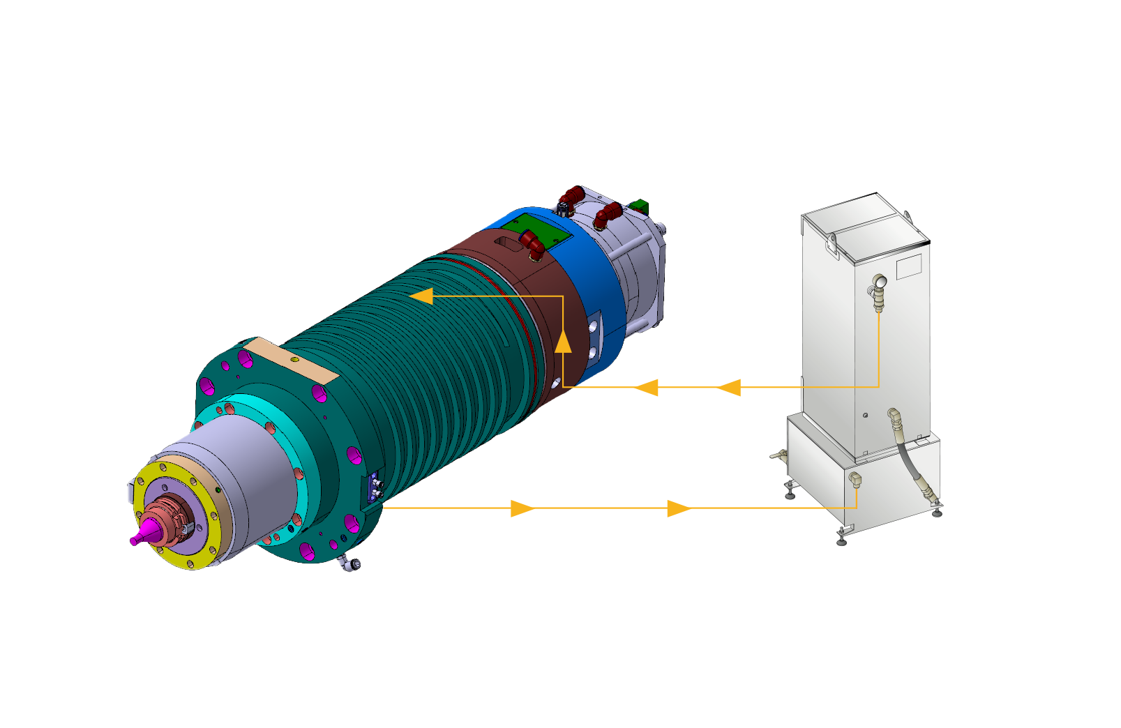

열 변형 방지를 위해 볼스크류와 스핀들 쿨링 시스템을 표준 탑재했습니다.
