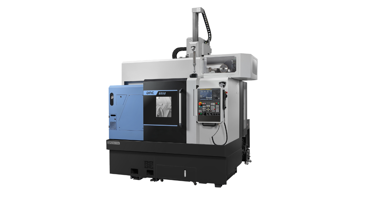

DNC 8050
810 mm
DNC series
세라믹 & 쿼츠 연마 가공기
DNC 시리즈는 Grinding 및 Machining을 한 장비에서 수행할 수 있는 수평형 터닝센터로, 세라믹과 쿼츠 가공에 최적화되어 있으며 자동화 구현이 용이합니다.
Easy to Operate 사용편의성
Shortened Machining Time 가공 시간 단축
Easier Automation 자동화 용이
￿ 탁월한 가공 능력
￿ 12~20inch의 다양한 척 사이즈￿
￿ 진공 척 혹은 빌트인 모터 등 다양한 스핀들 옵션 지원￿
￿ BP12/30 주축 모터 적용￿
￿머시닝 센터 없이 C축 제어 기능과 주축 브레이크 기능을
￿활용해 한번의 세팅으로 홀 가공과 윤곽 가공 기능￿
￿ 자체 제작 빌트인
￿ 모터 연삭 스핀들￿
￿ 최대 속도 10000r/min, 최대 출력 7.5kW￿
￿ BT40 Big plus 및 CAT40 Big plus 적용 가능￿
￿Fanuc motor 기반으로 DN Solutions 자체 제작￿
￿ TSC 옵션 지원￿
￿ 강건한 장비 구조 및
￿ 사용자 편의성 극대화￿
￿ 장비 내부 보호를 위한 Full Sliding Cover 구조￿
￿ 쉽게 청소 가능한 탈착 가능 절삭유 탱크￿
￿ 서보모터 적용된 8개/40개 공구 자동교환 ATC 옵션 제공
자동 공구 측정&자동 소재 측정 옵션 제공￿
척 사이즈 최대 가공경
X축 급속 이송속도 Z축 급속 이송속도 X축 이송거리 Z축 이송거리
최대 스핀들 속도 최대 스핀들 출력
길이 높이 무게
연삭 스핀들
최대스핀들 속도 공구 형식
DNC 8060
12 20 inch 810 mm
10 m/min 20 m/min 550 mm 650 mm
500 r/min 18.5 / 15 kW
2840 mm 2042 mm 2043 mm 3500 kg
10000 r/min BT40
DNC 8050
12 20 inch 810 mm
10 m/min 20 m/min 550 mm 550 mm
500 r/min 14.1 / 6.3 kW
2370 mm 2900 mm 2043 mm 3500 kg
10000 r/min BT40
