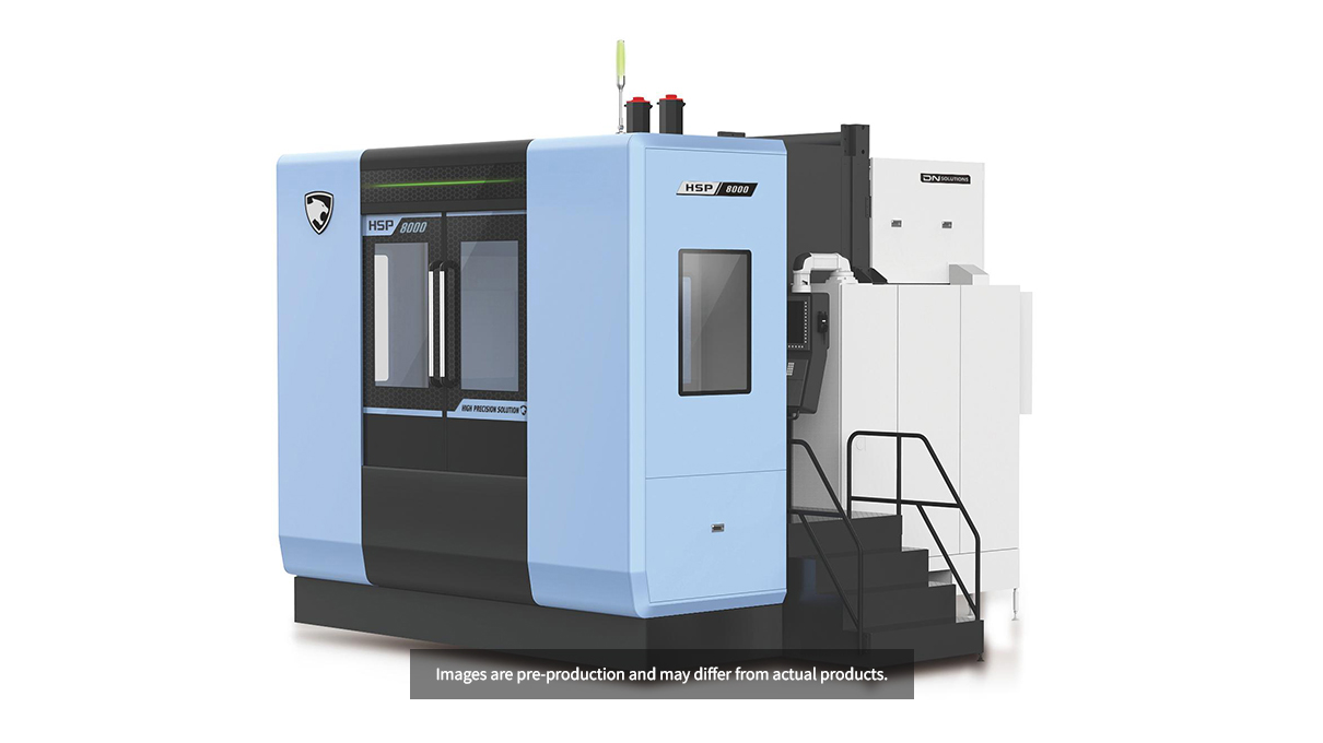

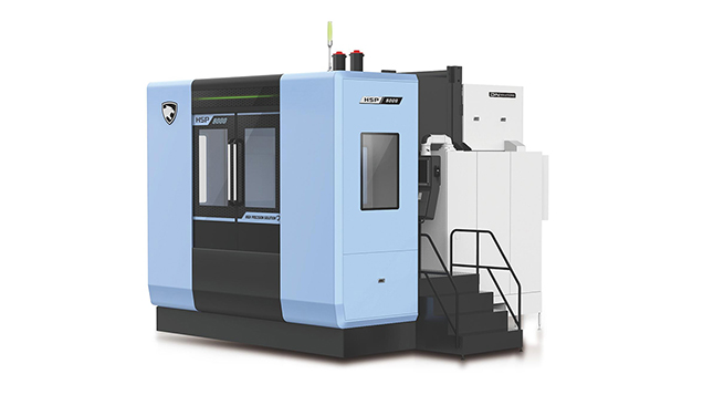

HSP 8000은 DN솔루션즈의 고속 고정밀 정삭 가공에 최적화된
초고정밀 수평형 머시닝센터입니다.
Reliability 신뢰성
Easier Automation 자동화 용이
High Precision 고정밀
￿ 장시간 초고정밀도 유지￿
직결 모터 적용 스핀들
직결 타입 로터리테이블 & 팰릿
베드, 컬럼, 스핀들, 테이블 모든 결합면 스크래핑
고속 고정밀 롤러타입 LM가이드
￿ 안정감 높은 고강성 구조￿
안정적인 고강성 주물 베드와 열대칭 듀얼박스 컬럼 구조
26.4kW, 485Nm 고출력 스핀들
안정적인 3점 지지 구조
￿ 동급 최고수준 표준시방￿
전 축 리니어스케일 표준
임의각도 제어 NC 로터리 테이블 표준
공구 90개까지 적재 가능한 공구매거진
X축 이송거리 Y축 이송거리 Z축 이송거리
X축 급속 이송속도 Y축 급속 이송속도 Z축 급속 이송속도
테이블 길이 테이블 폭 허용하중
길이 높이 무게
HSP 8000
1200 mm 1100 mm 1100 mm
20 m/min 20 m/min 20 m/min
10000 r/min 26.4/18.5 kW 485 N·m ISO #50
800 mm 800 mm 3000 kg
10077 mm 3945 mm 5544 mm 24000 kg
