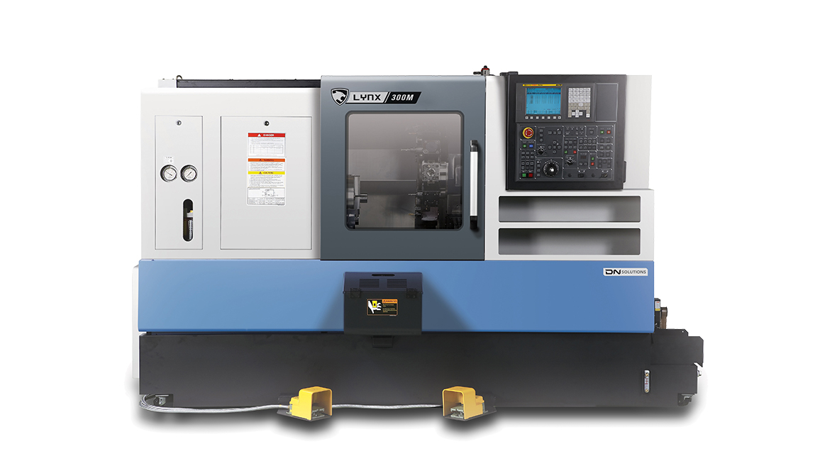

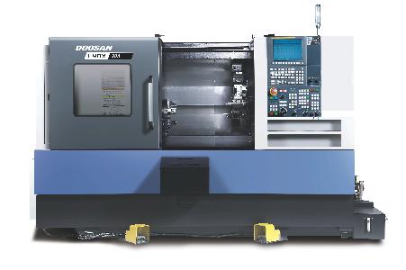

单刀塔双轴卧式
Lynx 210/220/300 series
6/8/10英寸紧凑型车削中心
112
卡盘尺寸为6~10英寸的紧凑型高速车削中心,可实现盘轴工件切削、铣削和Y轴组合加工。
检维修便捷
通过高速的大功率主轴保持高性能
通过强大的主轴和结构缩短加工循环时间
提高了使用便利性
人体工学操作面板
USB端口和旋转操作面板
旋转刀具转速
Lynx 210A
6 inch
350 mm
280 mm
15 kW
95.5 N·m
1973 mm
1657 mm
1590 mm
3170 kg
Lynx 210B
280 mm
300 mm
15 kW
125 N·m
1973 mm
1657 mm
1590 mm
3170 kg
Lynx 220A
6 inch
320 mm
322 mm
15 kW
95.5 N·m
2325 mm
1655 mm
1600 mm
2900 kg
Lynx 220B
320 mm
305 mm
15 kW
125 N·m
2325 mm
1655 mm
1600 mm
2900 kg
Lynx 220C
320 mm
305 mm
15 kW
167 N·m
2325 mm
1655 mm
1600 mm
2900 kg
Lynx 220LA
6 inch
320 mm
542 mm
15 kW
95.5 N·m
2560 mm
1655 mm
1600 mm
3100 kg
Lynx 220LB
320 mm
525 mm
15 kW
125 N·m
2560 mm
1655 mm
1600 mm
3100 kg
Lynx 220LC
320 mm
525 mm
15 kW
167 N·m
2560 mm
1655 mm
1600 mm
3100 kg
Lynx 220YA
6 inch
300 mm
300 mm
15 kW
127 N·m
2460 mm
1920 mm
1710 mm
3500 kg
Lynx 220YC
300 mm
300 mm
4500 r/min
15 kW
169 N·m
2460 mm
1920 mm
1710 mm
3600 kg
Lynx 300
450 mm
765 mm
15 kW
191 N·m
3035 mm
1715 mm
1785 mm
4000 kg
Lynx 300M
370 mm
712 mm
15 kW
191 N·m
3035 mm
1715 mm
1785 mm
4050 kg
