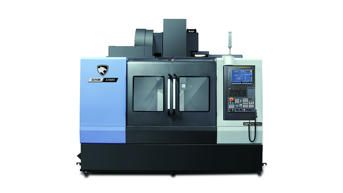

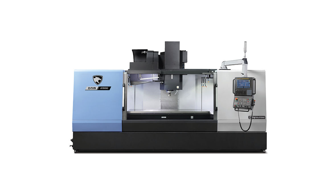

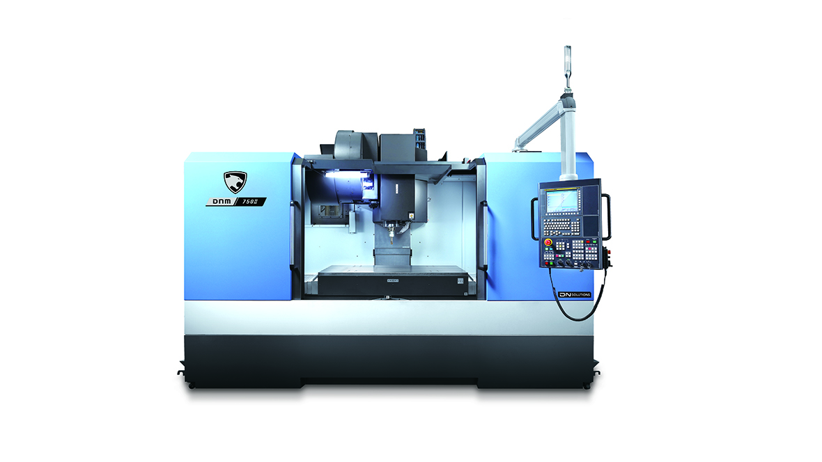

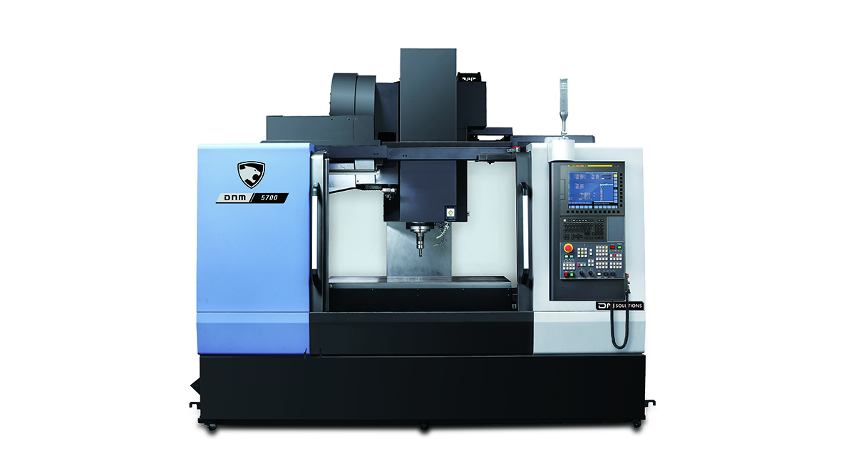

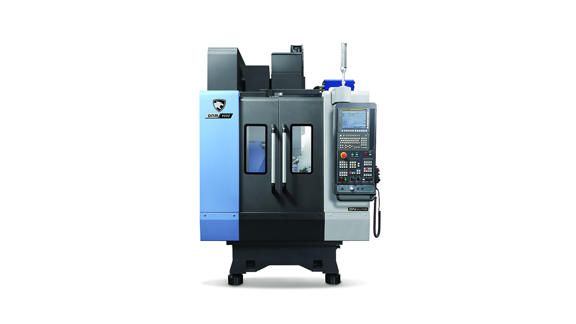

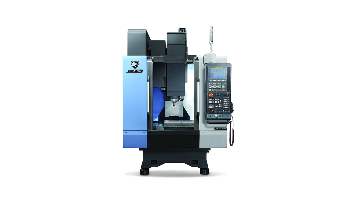

立式加工中心
DNM series
紧凑型高生产率立式加工中心
116
DNM系列在全球销量刚才超过30000台,是迪恩机床产品系列中全球化的产品。
DNM系列拥有繁多型号,让您能够轻松找到适合您的、车间的DNM产品。
高精密
拥有同等级别中最大的加工空间,可以提供多样化加工的加工中心
新型DNM系列所需的安装面积与之前机型相同,但其工作台更大,Y轴行程更长且工作台负载最大
标配直联式主轴,提高生产率
相比皮带式主轴,直联式主轴可减少振动和噪音,从而提高加工性能并改善工作环境。
大扭矩的高速主轴可满足工件材料的需求。
通过减少换刀时间并改善所有轴进给系统的加/减速时间,实现更高生产率。
本机床采用环保理念设计,并拥有稳定的加工及便利的操作。
标配热误差补偿功能,其通过减少长时间运行所产生热变位的影响提高机床加工精度。可在 NC 主屏幕的弹出窗口中检查 EOP(简易操作数据包)功能,便于机床操作。
对各轴滚柱式导轨采取润滑脂润滑,可减少对操作员工作环境的污染。

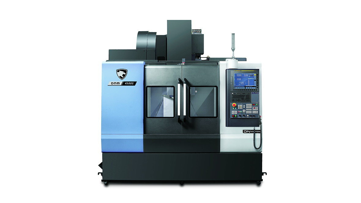

DNM 4500
450 mm
510 mm
8000 r/min
18.5 kW
117.8 N·m
450 mm
600 kg
2158 mm
2985 mm
2615 mm
5000 kg
DNM 4500S
450 mm
510 mm
42 m/min
42 m/min
18.5 kW
117.8 N·m
450 mm
600 kg
2158 mm
2985 mm
2615 mm
5000 kg

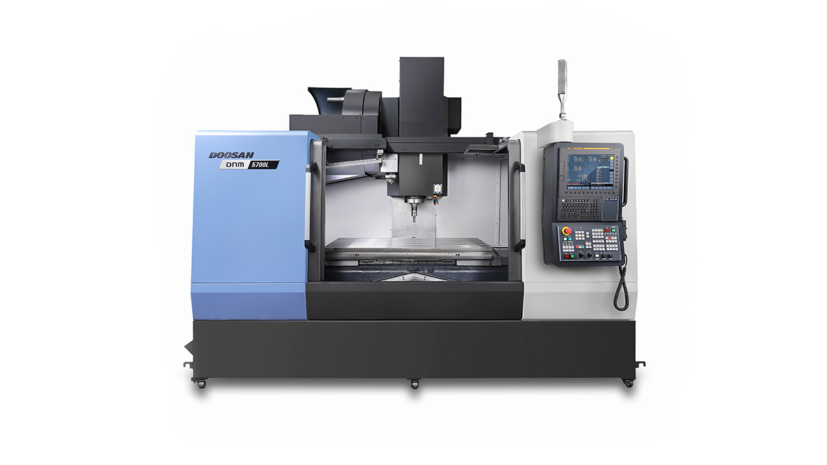

DNM 5700
1050 mm
570 mm
510 mm
8000 r/min
18.5 kW
117.8 N·m
1300 mm
570 mm
1000 kg
2413 mm
2985 mm
3100 mm
6500 kg
DNM 5700L
1300 mm
570 mm
510 mm
8000 r/min
11/18.5 kW
117.8 Nm
570 mm
1000 kg
2415 mm
2985 mm
3350 mm
7000 kg

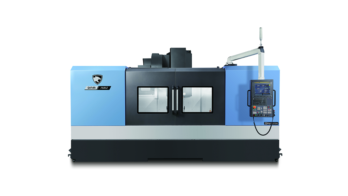

DNM 750 II
1630 mm
762 mm
650 mm
8000 r/min
18.5 / 15 kW
118 N·m
ISO #40, 7/24 TAPER
1630 mm
760 mm
1500 kg
3480 mm
3170 mm
3850 mm
13500 kg
DNM 750 L II
2160 mm
762 mm
650 mm
8000 r/min
18.5 / 15 kW
118 N·m
ISO #40, 7/24 TAPER
2160 mm
760 mm
1800 kg
3480 mm
3170 mm
4900 mm
15000 kg
