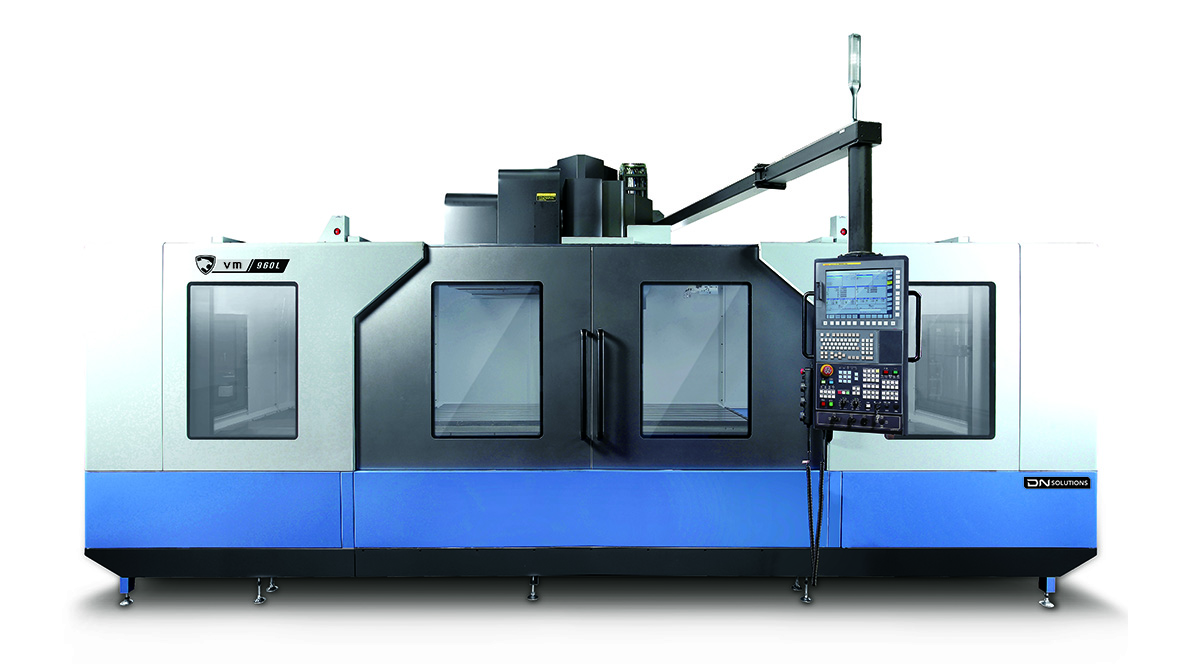

模具加工中心
VM series
大型高速高精度立式加工中心
15
具有低振动内置主轴和同级别最大的行程。
同时针对粗加工和精加工的需求,VM系列提供从700mm到1200mm规格的产品阵容。
提高了操作便利性和工作效率,为客户创造更大的价值
产品视频
VM 5400 (2210)
高精密
广泛的产品阵容可满足不同需求拥有从
700级到1200级规格的齐全产品阵容VM 750(L) / VM 960 (L) / VM 1260
根据加工需求不同可选择不同的主轴
双面刀具夹紧系统(标准)
6000 rpm / 8000 rpm 齿轮式主轴
12000 rpm 内置式主轴
高精模具加工控制方案
高速、高精度轮廓控制
刀具监控
最佳进给控制
Y 轴行程
Z 轴行程
VM 560
1050 mm
560 mm
560 mm
18.5 / 22 kW
204 N·m
ISO #50
1600 mm
560 mm
1500 kg
3990 mm
3240 mm
3800 mm
9000 kg
VM 750
750 mm
6000 (8000, 12000) r/min
18.5 (22/26/30) kW
587.9 (699.1 / 826.2 / 420.2) N·m
ISO #50
1600 mm
3000 kg
30ea (40ea)
4971 (5180) mm
3545 mm
4900 (4766) mm
14000 kg
VM 750L
1800 mm
750 mm
18.5 (22/26/30) kW
ISO #50
1900 mm
3500 kg
30ea (40ea)
4971 (5180) mm
3545 mm
5500 (5126) mm
14800 kg
VM 960
960 mm
18.5 (22/26/30) kW
ISO #50
2400 mm
950 mm
4000 kg
30ea (40ea)
5138 (5392) mm
3545 mm
6400 (6016) mm
20000 kg
VM 960L
2400 mm
960 mm
18.5 (22/26/30) kW
ISO #50
2600 mm
950 mm
4500 kg
30ea (40ea)
5138 (5392) mm
3545 mm
6800 (6416) mm
21000 kg
VM 1260
1260 mm
12 m/min
12 m/min
12 m/min
8000 (12000) r/min
22 (26/30) kW
699.1 (826.2 / 420.2) N·m
ISO #50
2800 mm
1260 mm
8000 kg
40 ea
5645 mm
3930 mm
6938 mm
31000 kg

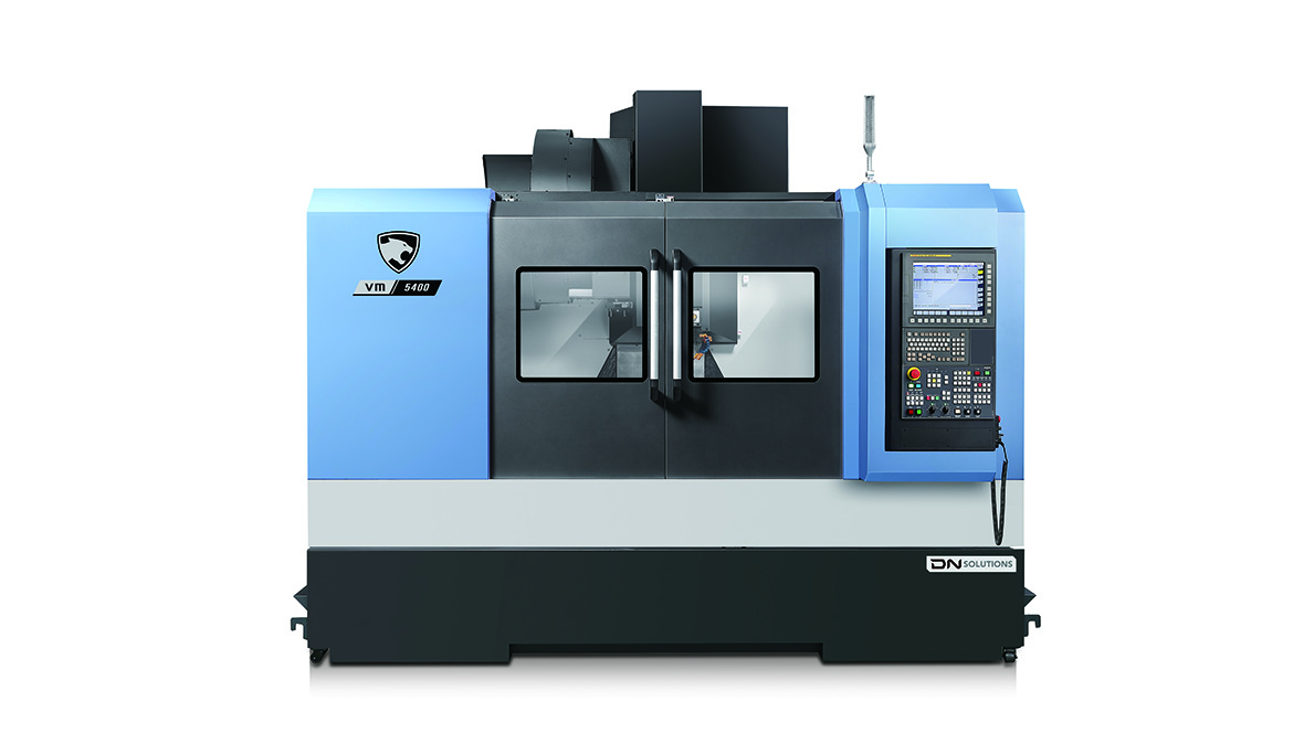

VM 5400
1020 mm
540 mm
530 mm
15.6 kW
165.5 N·m
540 mm
800 kg
30ea (40ea)
2444 mm
2855 mm
3350 mm
7000 kg

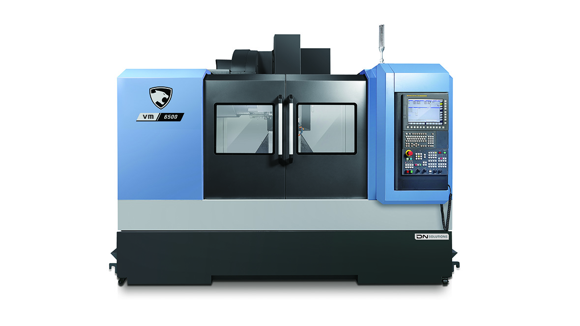

VM 6500
1270 mm
670 mm
625 mm
15.6 kW
165.5 N·m
1400 mm
670 mm
1000 kg
30ea (40ea)
2674 mm
2950 mm
3350 mm
9000 kg
VM 84
840 mm
18.5 kW
587.6 N·m
2200 mm
810 mm
2500 kg
4897 mm
3450 mm
6350 mm
15000 kg
