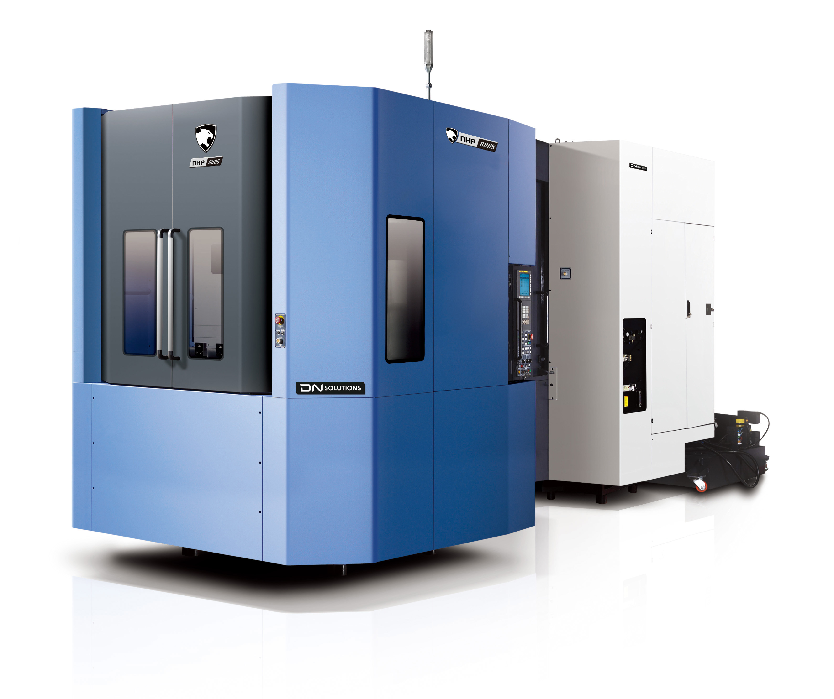

卧式加工中心
NHP Series(China)
高速、高生产率卧式加工中心
NHP 系列拥有高生产率及丰富的产品线,可满足客户多样化的需求。拥有高速强大的切削能力及良好的加工性能和生产能力。
易于自动化
丰富的加工应用程序

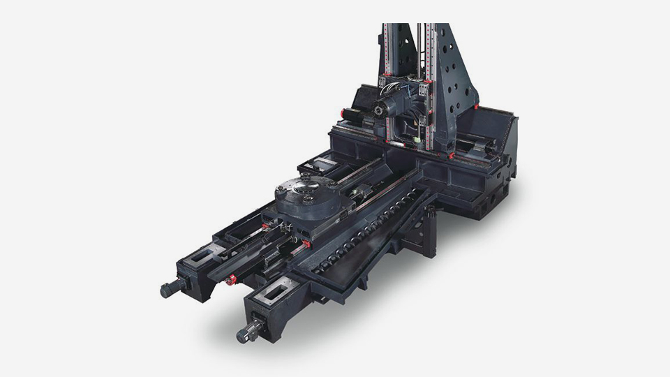

高刚性床身结构
阶梯式导轨床身结构可稳定地支撑立柱,实现高刚性
高刚性、高精度滚柱式线性导轨
高速, 高性能主轴
减少主轴高速加工过程中产生的振动和热误差,良好的加减速性能
高扭矩内置式电主轴

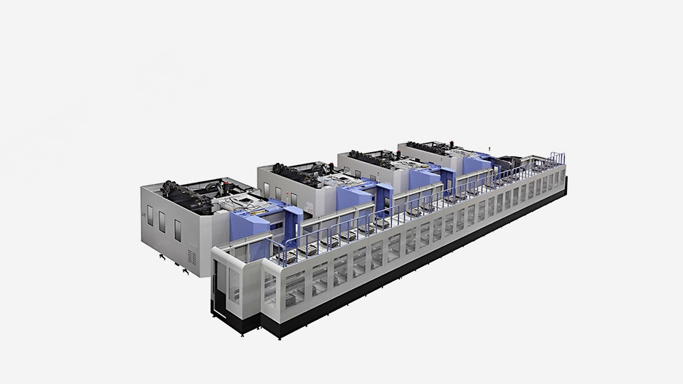

自动化解决方案
可适用自动化生产线,节省空间的优化设计
线性托盘系统(LPS)、圆形托盘系统(RPS)和单托盘系统

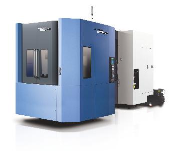

NHP 5005
60 m/min
730 mm
730 mm
880 mm
18.5/30 kW
230 N·m
500X500 mm
500 kg
40 {60/80/120/171/275} ea
5450 mm
2880 mm
3680 mm
11500 kg

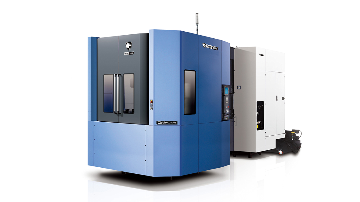

NHP 5550
60 m/min
60 m/min
750 mm
850 mm
10000 r/min
25/45 kW
600 N·m
500X500 mm
800 kg
6075 mm
3330 mm
3730 mm
16800 kg

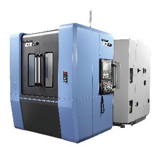

NHP 6350
60 m/min
60 m/min
1050 mm
10000 r/min
25/45 kW
600 N·m
630X630 mm
1500 kg
7300 mm
3420 mm
3990 mm
18000 kg
