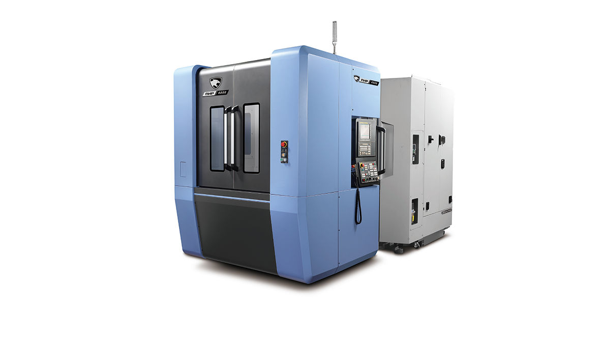

卧式加工中心
NHP series
高速高性能卧式立式加工中心
向浪费的时间、空间和金钱告别。
拥抱NHP系列:无与伦比的卧式加工中心,采用滚柱式线性导轨,床身结构紧凑。
专门用于批量生产的零部件,提高工作效率
高精密
高刚性阶梯式导轨
机体采用双层壁面结构设计,可防止冷却剂泄漏并实现优异的可维护性。
阶梯式导轨床身结构可稳定地支撑立柱,实现高刚性。
高生产率和高可靠性
所有轴均配有滚柱式线性导轨,且伺服驱动的自动换刀装置(ATC)和托盘自动交换装置提高了零部件的耐用性和可维护性,从而提高了产品质量。与托盘扩展系统兼容并最大限度减少停机时间,从而提高生产率。
托盘自动化系统
迪恩机床的线性托盘系统(LPS)和多托盘系统(MPS)为用户提供最高的生产率,可快速安装和调试,易于维护。
