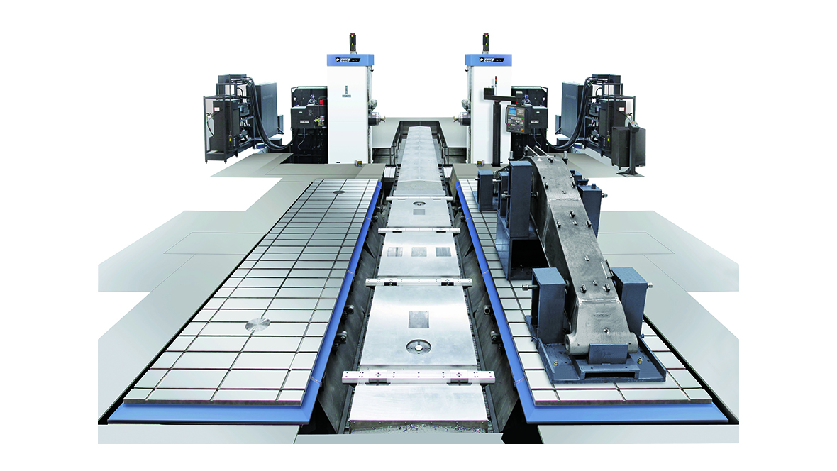

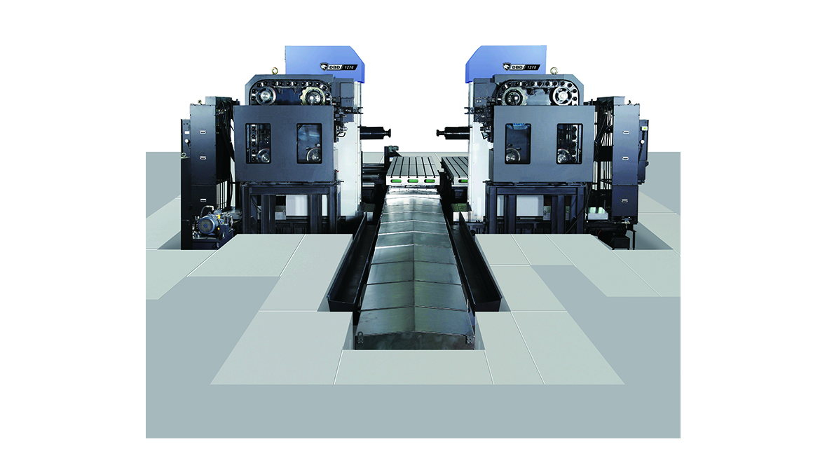

对称加工用双头镗铣床
针对双主轴的同心加工进行了优化,
可通过对较长的对称工件的同步和双向加工,确保高精度和高生产率。
产品视频
迪恩机床_DBD 1270
使用便捷性
高精密
通过双主轴进行同心加工
最高主轴转速 2500 r/min
电机 26/22 kW
适用于长工件和对称加工的大工作台,通过轴扩展获得宽敞的工作区
DBD 1270:1250 × 7000 mm
DBD 1580:1500 × 8000 mm
