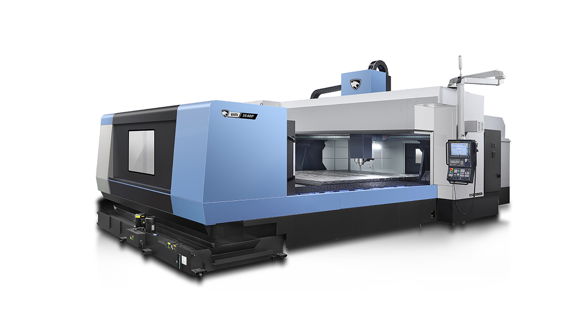

龙门加工中心
定梁式龙门加工中心
BM series
高刚性龙门加工中心
14
对于超大型模具(无论是汽车、注塑模具还是压模)加工,BM系列是首选。

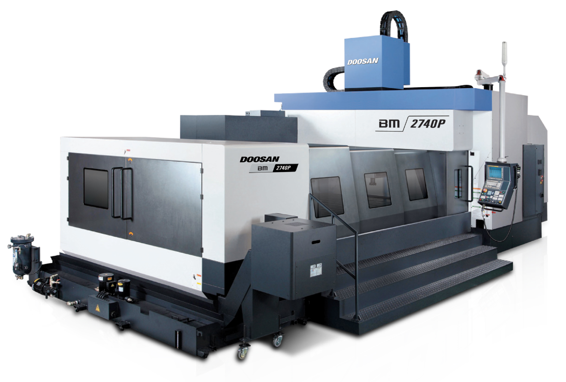

BM 2740P
2700 mm
4000 mm
2700 mm
500 mm
22 kW
204
4000 mm
3000 kg
5721 mm
3760 (w/o raiser)
10825 mm
38000 kg
