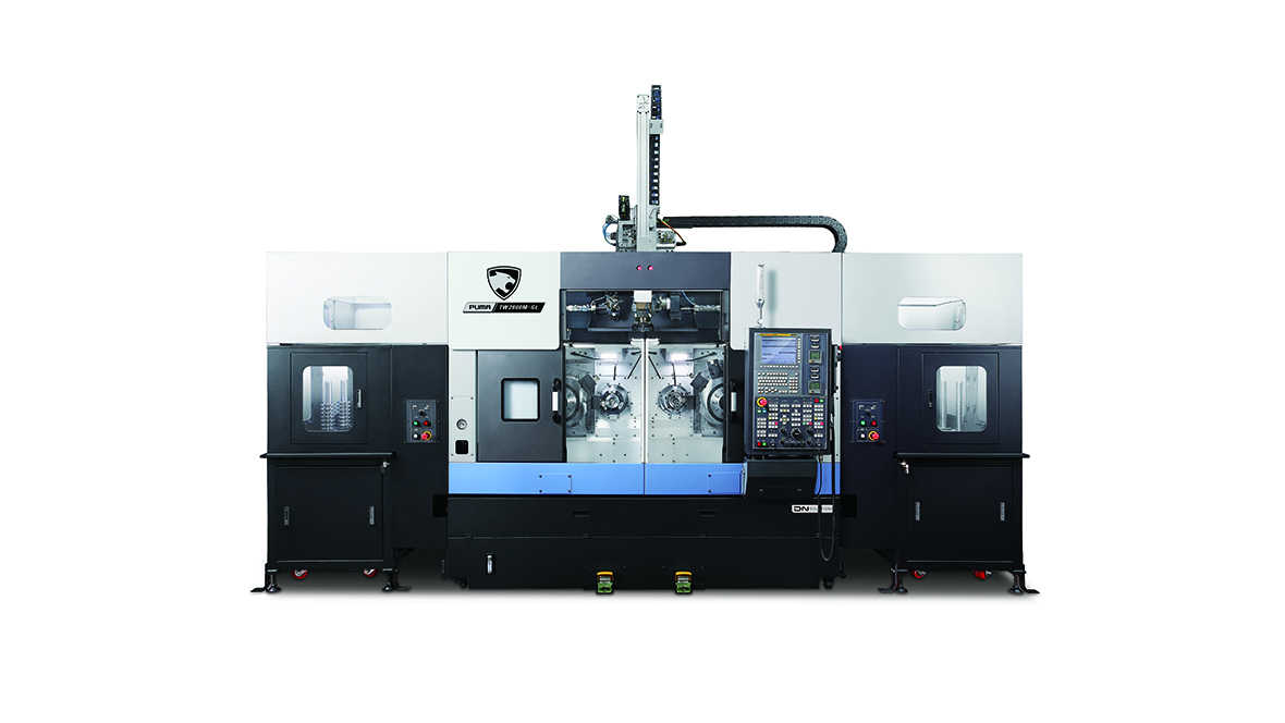

多刀塔卧式
PUMA TW series
平行双主轴车削中心
PUMA TW具有平行双主轴和双刀塔结构,适合生产汽车零部件,如环形齿轮或离合器轮壳。
产品视频
TS2600-GL (2209)
易于自动化
高速加工
高生产率
通过最大程度缩短桁架上下料时间,并采用伺服驱动刀塔提高转位速度,
最大限度减少非切削时间,实现高生产率。
卓越的加工性能
刀塔尺寸升級選項可提高加工能力
PUMA TW2600M:BMT 65P選項
電機功率10kW,扭矩63.7N.m,最大 絲錐尺寸Ø20mm
高速桁架
桁架上下料系统处理时间(进入机架 变更作业 退出机架)
PUMA TW/TS2100-GL: 5.7s
PUMA TW/TS2600-GL: 7.9s
提高了使用便利性
内置的迪恩机床桁架操作指南软件,可方便桁架操作和设备维护
