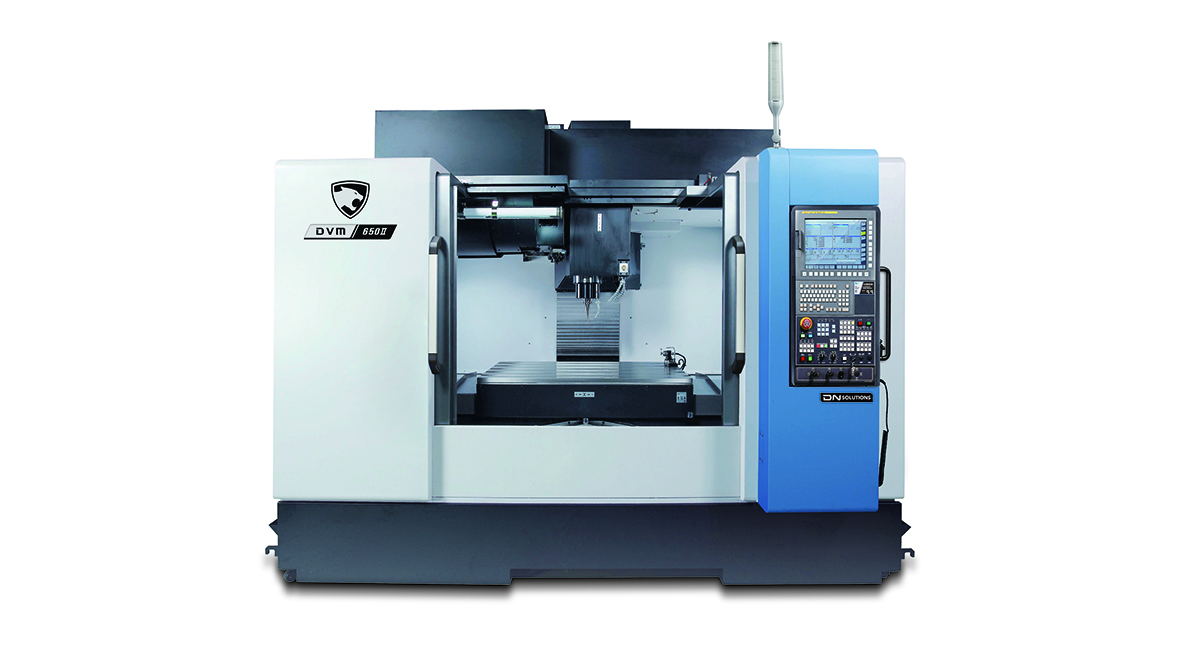

模具加工中心
DVM series
高精度高刚性立式技工中心
针对高精度和高生产率的模具加工进行了优化,从而拥有了高刚性模具加工中心。
并通过大功率主轴实现均匀的重型切削
高精密
高刚性C形
DVM II系列通过选择静压主轴,使主轴比之前的型号更坚固耐用,使用寿命更长。门宽度扩大到双门,使产品安装更方便。通过各轴的滚珠丝杠螺母冷却和立柱中的隔热绝缘材料的标准化,可使热位移最小化,从而提高加工质量。
高速、高精度内置主轴
由于在设计阶段就已保证了机床结构的高刚性,DVM II系列可进行精密加工。此外,主轴热位移补偿、高速/精密轮廓控制和经过优化的进给率控制等特殊功能,有助于实现工件的高精度和高质量。
提高生产率和环保
从提高生产率和环保角度来看,进行切屑管理都是很重要的。DVM II系列配备各种切屑控制设备,具有更高的精度和更好的切屑去除能力。
Y 轴行程
Z 轴行程
DVM 500 II
1020 mm
540 mm
510 mm
20000 r/min
11 / 22 kW
60 N·m
ISO #40, 7/24 TAPER
540 mm
800 kg
2462 mm
2789 mm
3350 mm
6500 kg
DVM 650 II
1270 mm
670 mm
625 mm
20000 r/min
11 / 22 kW
60 N·m
ISO #40, 7/24 TAPER
1300 mm
670 mm
1000 kg
2692 mm
2905 mm
3350 mm
8500 kg
