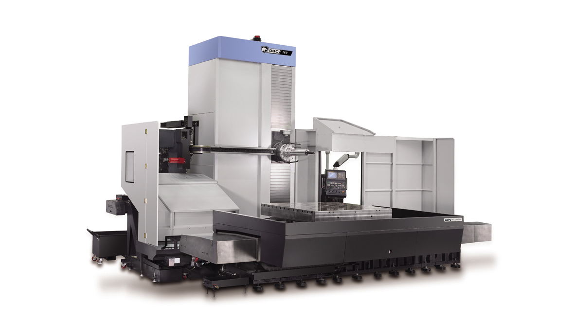

多功能镗铣床
对任何有镗孔加工需求的车间而言,DBC系列都是一个完美的选择。
设计中采用了低重心,可最大程度减少重型切削时的振动。
性价比
耐久性
大扭矩主轴头,适用于重型切削
高刚性主轴由高刚性轴承支撑,可负荷重大型工件大距离轴移动。
高刚性结构
通过低重心设计最大程度减少振动,并通过立柱移动更高效地装载重型零件
切屑处理系统
简便的切屑处理结构
Y 轴行程
Z 轴行程
