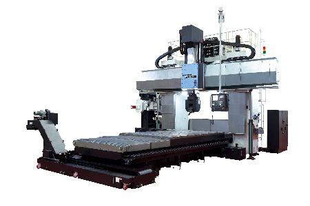

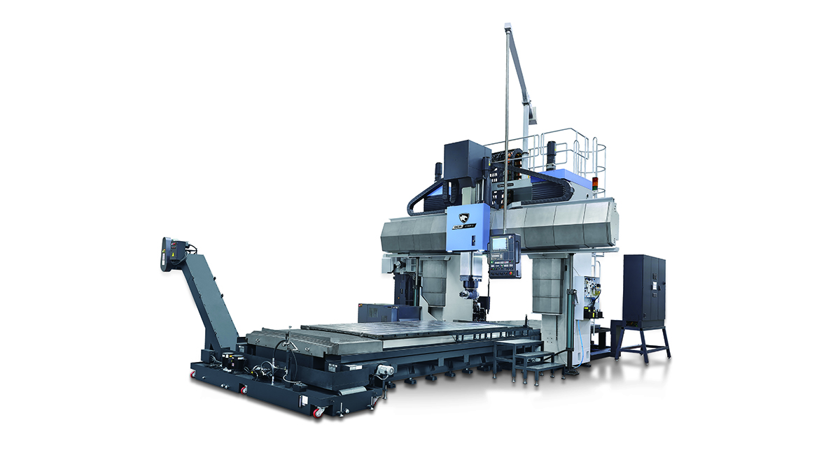

与BM系列一样,DCM II系列龙门加工中心专为压铸模和冲压模行业而造。
DCM是我们制造的最重的重型机床。
使用便捷性
高精密
宽加工规格
各种不同的滑枕主轴规格和种类繁多的自动更换附件,可支持从模具的五轴联动加工到重型切削的多种类型的加工应用。
多样化的滑枕主轴
采用DSQ I/II/III功能、高速快速移动切削进给速度、高承载能力工作台、高精度/高速机头附件、X/Y/Z/W轴光栅尺或X/Y/Z轴滚珠丝杠轴冷却作为可选配置,可加工高精度和高速模具以及普通零件。 各种自动更换主轴头
操作便利性
DCM Ⅱ系列提供了用于大型和重型工件的5面加工支持系统、简易模式循环、工件负载计数器控制、自动进给控制和过程监控功能。
